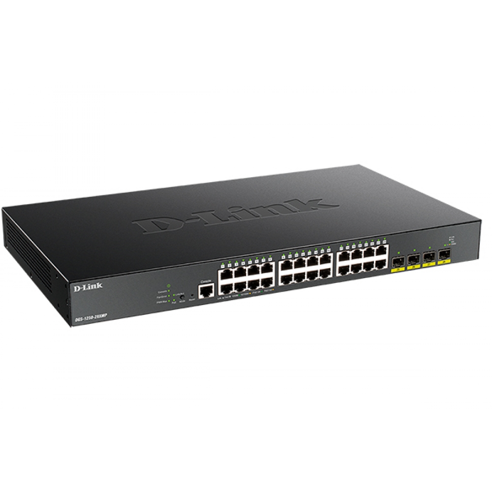

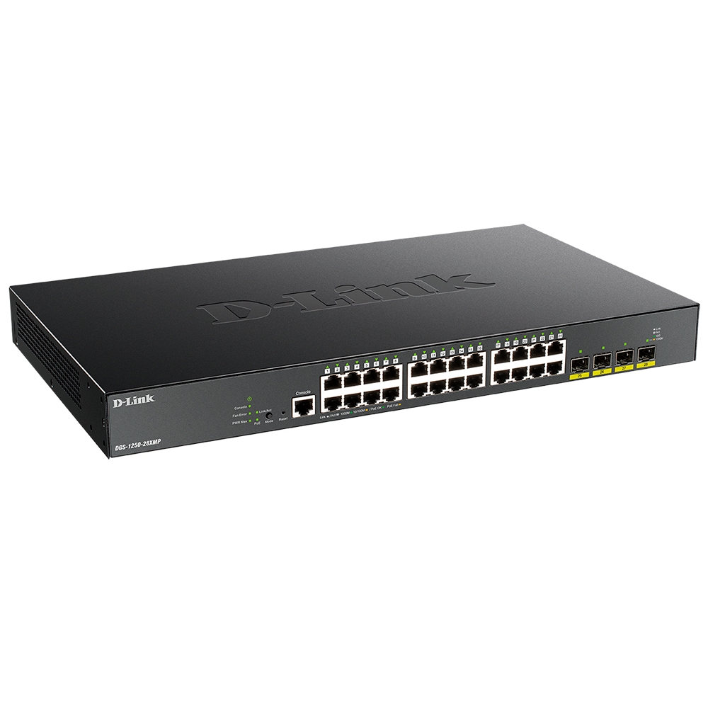

D-Link DGS-1250-28XMP, Power over Ethernet
Настраиваемый коммутатор DGS-1250-28XMP, оснащенный 24 портами 10/100/1000Base-T с поддержкой PoE и 4 портами 10GBase-X SFP+, поддерживает технологию D-Link Green и расширенные функции управления и безопасности, обеспечивая высокую производительность и масштабирование сети. Функции управления включают SNMP, управление на основе Web-интерфейса, утилиту D-Link Network Assistant и интерфейс командной строки (CLI).   Power over Ethernet
24 порта данного коммутатора поддерживают стандарт IEEE 802.3at PoE. Каждый порт PoE подает питание мощностью до 30 Вт при общем бюджете коммутатора 370 Вт, что позволяет пользователям подключать к DGS-1250-28XMP устройства, совместимые со стандартом 802.3at. Это позволяет размещать оборудование в труднодоступных местах вне зависимости от расположения электрических розеток и минимизировать прокладку кабеля.   Экономия электроэнергии

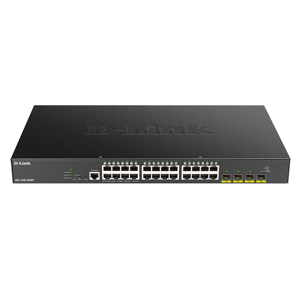

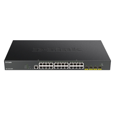

Интерфейсы • 24 порта 10/100/1000Base-T с поддержкой PoE • 4 порта 10GBase-X SFP+ • Консольный порт с разъемом RJ-45
Индикаторы • Power • Link/Activity/Speed (на порт) • PoE OK/PoE Fail (на порт PoE) • Console • Fan Error • PWR Max
Кнопки • Кнопка Reset • Кнопка Mode

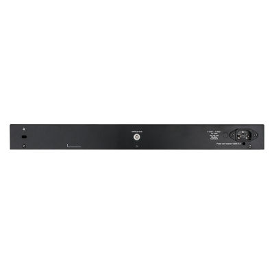

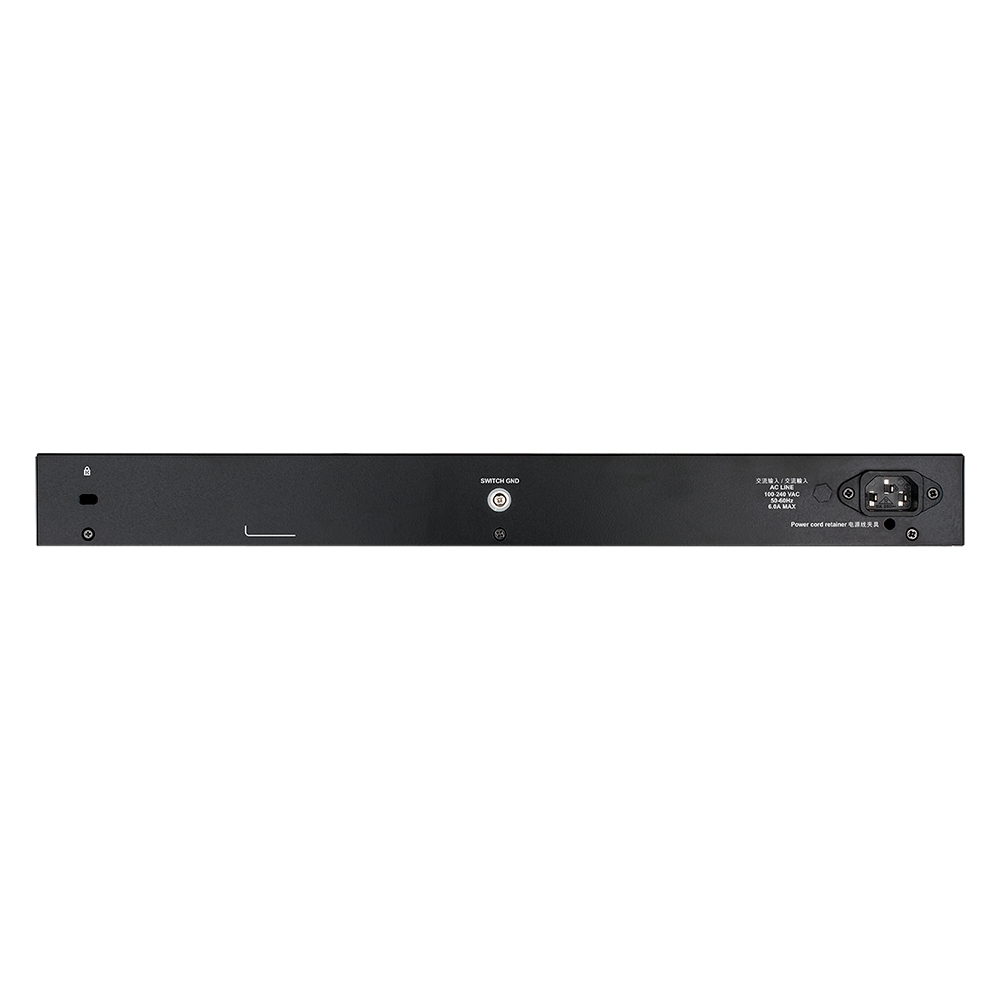

Питание • 100-240 В переменного тока, 50/60 Гц

DGS-1250-28XMP/A Вид спередиВид справаВид сзади
